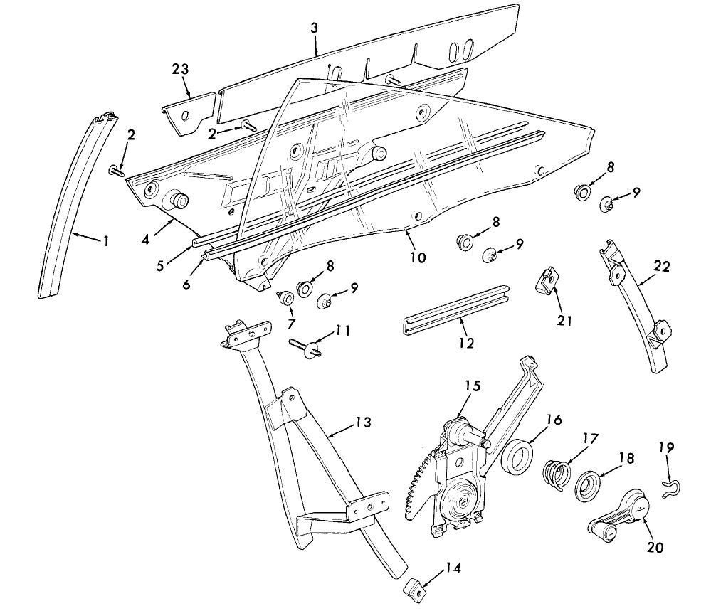

Har nu lyckats hitta en bild på Quarter rutan å på denna ser det ut som den sitter fast med 3 bult å mutter.. men frågan är bara vilken fattning dessa har, & om de går att ta ur utan att demontera hela vev hiss mekanismen??..
Likaså dörrutorna verkar va skruvade men hur å går de att demontera utan att demontera hela mekanismen???

Har inte haft isär mina på 65:an men alla Gm 60-tal ser ungefär likadana ut...iallafall dom jag har haft...Om du tar bort dörrsidan och vevar ner rutan längst ner först!
Titta in och känn med handen längst ner på rutan, där sitter det en stålkanal som är monterad med 2-4 skruv i var ände! Dessa skruvbläck sitter monterade på saxmekanismen som för rutan uppåt och neråt! Det är bara att lossa dessa och trixa ut rutan uppåt inklusive stålkanalen som rutan sitter monterad i!
Se och känn genom dom hål som finns original i dörrsidans plåt!
Lycka till!

Ovanstående svar gäller för dörrens rutor...I bak är det liknande princip men av bilden att döma så får du även lossa den "spårlist" som rutan löper i...

Var iväg på lunchen & demonterade rutorna.. De satt fast med 3st muttrar 3/8" vardera på nån special bult 11/16.. De lossade iaf riktigt smidigt..
Så nu kan de blästra utan att rutorna blir frostade..
