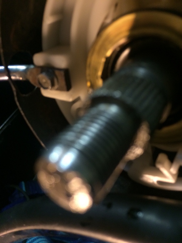

En impala 1963.
Skulle dra dit ratten då märker jag att gängerna har gett sig längst ut, nån som har nått bra snabbt tips på hur jag får dit muttern? En gängfil i tum funkar det bäst o vart fan får man tag på en sån snabbt? eller går det bra med en vanlig fil? eller kan man gänga om? vill inte förstöra nått och börjar bli lite brådska..
Alla tips välkomna.

Jag hade likadant på min, tog ett gängsnitt & fick grepp om det, sen vart det som nytt- Jag tyckte det var krångligt att fila ner yttersta delen så jag gjorde så ist.
Den satsen köpte jag.

Det brukar gå att fila bort lite, fasa av så att säga om det bara är längst ut. Då brukar det funka.
http://www.verktygsboden.se/gaengverkty ... lar-unfunc
Hade fan ingen gängtolk men någon sa att det var withworth vanligtvis på stängerna men borde fan kanske gå ändå?

Samma gänga som hjulmuttrarna

= 7/16 UNF 20 ( Hade i.o.f.s. för mig att det var 1/2 UNF 20 på rattstången men kan minnas fel, kan inte kolla förrän i helgen ).

En billig sats som duger åt mig :
http://www.biltema.se/sv/Verktyg/Skarve ... tum-18149/

Som sagt rattgängan är 1/2 unf.
hjulbultarna är 7/16 unf.
Whitworth är engelskt inte amerikanskt...
