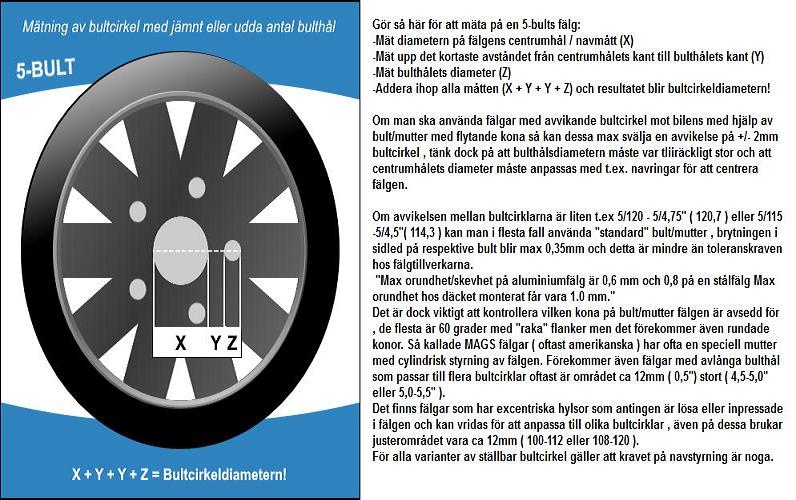

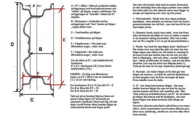

Forsta bilden försöker förklara terminologin runt olika fälgmått och sambandet mellan dem.
Hjultips1p.jpg [ 91.54 KiB | Visad 4724 gånger ]
Sedan kommer lite om bultcirklar och olika bult/muttertyper.
Hjultips2.jpg [ 106.02 KiB | Visad 4712 gånger ]

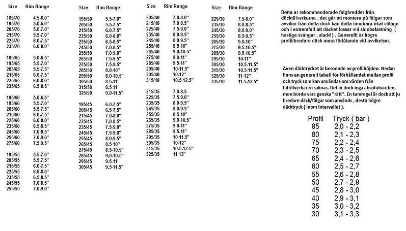

Och till sist en liten lathund när man ska välja storlek på däck/fälg
Hjultips3p.jpg [ 72 KiB | Visad 4749 gånger ]
Lite mera Impala-specifikt : Originalhjulen var på de "äldre" ( före 1969 om jag inte är helt missinformerad ) 5-5,5 x 14" med motsvarande 195-205/80 däck ( alltså ungefär 67-68 cm i diameter ) medan de nyare hade 5-6 x 15"(är inte helt 100 men har för mig att alla med skivbroms hade 15"). Offset var så vitt jag vet ungefär 0 hela tiden.
Hjulhusen bak är ungefar 32 cm breda ( 15 inåt och 17 ut ) upp till ca 10 cm ovanför skärmkanten så om bilen inte är "toksänkt" bör 295-däck får rum om man har "rätt" offset ( jag har 295/50-15 på 8"med -6 offset på min 66:a ). Har inte full koll men såvitt jag vet är det ungefär samma mått på alla årsmodeller fram till 1970 ( 59-60 har troligtvis ett par cm bredare ( utåt ) hjulhus.Någon får gärna mäta och verifiera detta.
Fram är lite osäkrare men : jag har i alla fall testat att ett backspace på 5" går fritt vid fullt rattutslag med 68 cm diameter på däcken , men det är svårt att sätta ett absolut offsetvärde , beror ganska mycket på däckprofilen , dock rekommenderar jag negativ offset om fälgarna är bredare än 7,5" och om original trumbroms används.
Eftermonterade skivbromsar bygger oftast ca 1/2" utåt så där brukar det fungera med 8.5" och 0-offset.
