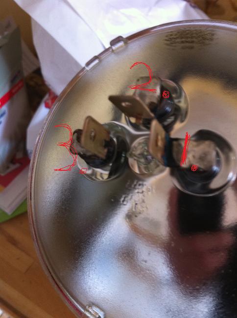

Då jag fick svar på att lampan inte var orginal köpte jag en sealedbeam från hansenracing
Filkommentar: Antar att det bara är att plugga rakt in i-
sealedbeam5.jpg [ 46.6 KiB | Visad 6294 gånger ]

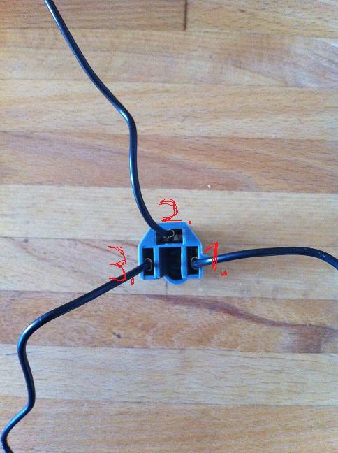

Filkommentar: denna. vilka färger ska in i pluggarna? Grön(blå) o brun har jag...

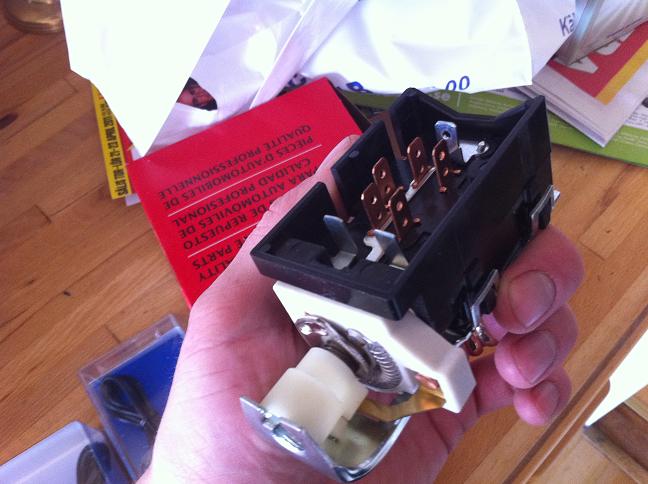

Filkommentar: Köpte även rätt sån här! :)
Så nu lyser parkeringsljusen hela tiden fram. spelar ingen roll om jag drar ut lamp ''pinnen'' eller inte. blinkar jag höger lyser höger bakljus men blinkar inte :(

den där sista bilden du har..
en sådan har ja aldrig sett..
är det den du kopplat med och allt lyser så har ja ingen aning..
har du inte ign på säkringsdosan får du göra en annan lösning..
varför det lyser och inte blinkar har inte med ljuskontakten att göra..
det är brytaren som antingen sitter i rattstången eller utanpå ovanför bromspedalen.
-är lite olika där-
vad det beträffar ljuset..
svart - jord.
grön - helljus-
brun - halvljus.
översta stiftet halv.. sen är det bara att välja om den högra eller vänstra är jord.
har för mej den vänstra.. men minns inte.. en lampa kan inte lysa baklänges..

men vill att du använder den gamla ljuskontakten som du visade bild på först..
sen varför blinkers inte funkar.. kan relät va kast.. då lyser det bara..
ta något annat vilket som helst.. passar inte de två stiften.. bygla bara för att se ifall det fungerar..
men som sagt.. blinkers går via rattstången. inte ljus kontakten.
sen så den kopplingen du gjorde rent.. det enda den gör är att skifta kontakter från bromsljus och blinkers.. å vice versa..
