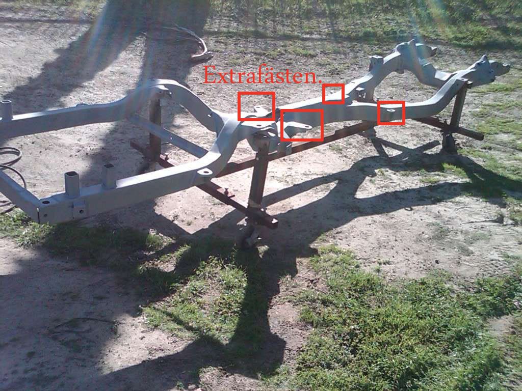

Om den har 4 extra fästen, 2 små i fram på vardera sida utav ramen precis bakom växellådan och 2 större precis där ramen delar sig i bak.
Kanske finns fler sätt att urskilja en cab-ram, men extra-fästena är det som är lättast att se.

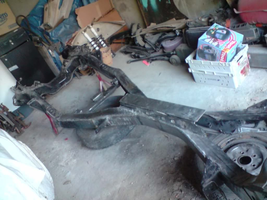

Jo det gör dom, men dom ser inte likadana ut som original-fästena.
Bild: 1 är en ram ifrån en 64 2 dörrars HT.
Bild: 2 är en cab-ram ifrån en 64 cab.
(Båda ramarna är förstärkta för hydraulik, lade bara upp dom för att visa extra-fästenas placering.)
