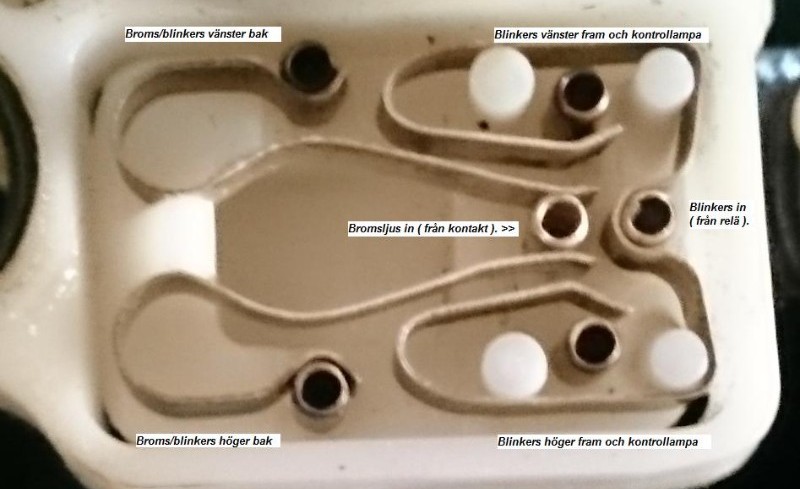

Snabb felsökning : funkar bromsljus på båda sidor = lampor och jordning OK
Blinkers : både fram och bak ? Har gjort en liten bild , visserligen från en nyare men det är samma princip på en 61:a
20180624_130340 - Edited.jpg [ 80.34 KiB | Visad 762 gånger ]

Om vänster sida inte funkar , varken fram eller bak , kan det bara vara i rattstången som det jävlas , antingen kontakttungan eller "kammen" som trycker på den.
Ryck bort ratten och kolla .
