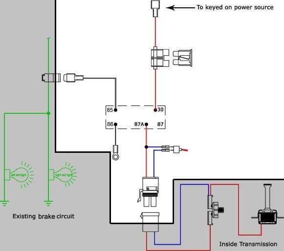

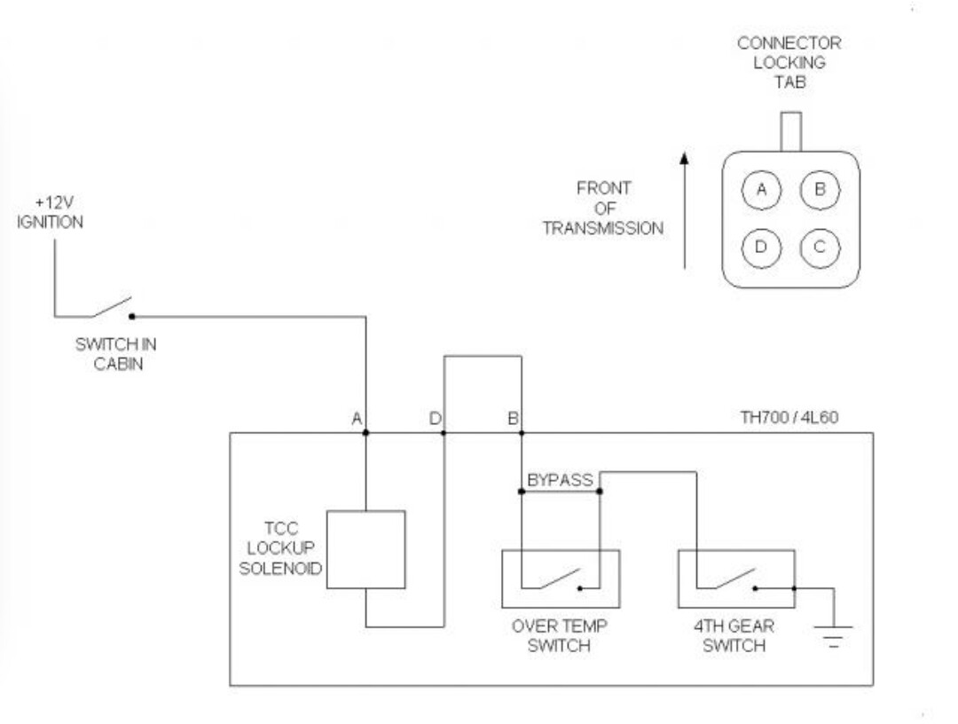

Hur ska man koppla kick upen? Något av detta??
received_10152796501171961.jpeg [ 17.28 KiB | Visad 7982 gånger ]
Screenshot_2015-04-01-13-47-56~2.jpg [ 55.17 KiB | Visad 8002 gånger ]

Den övre brukar jag använda men.... Då MÅSTE föraren av bilen veta om att lockup'en använder man BARA PÅ MOTORVÄGEN!!! All övrig körning under 70 Km/H är lockup'en avstängd annars lådhaveri! Ett säkerhetsknep är att sätta relä'n emellan, ett som självhåller med strömbrytaren samt ett som är kopplad via bromsljuset och bryter upp det självhållande relät när man bromsar!!!
