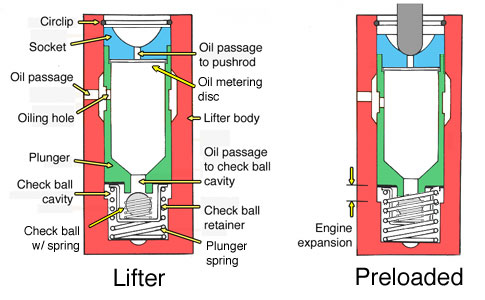

När du ställer ventiler med hydrauliska lyftare ska du inte ha något "spel" , tvärtom ska fjädern som sitter i lyftaren vara lite hoppressad.

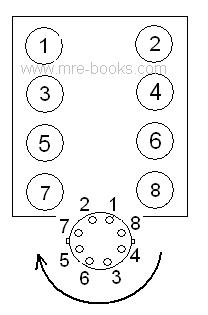

Börja med att sätta cylinder 1 i TDC , dvs 0-markering på vevaxeln ( tänk på att du bara har TDC på varannat varv , det är väl 6:an som ligger i samma läge på veven ) , dra åt vippan tills du inte känner något glapp och därefter ca 1/2 varv för att pressa ihop fjädern lite grann. Vrid vevaxeln 90 grader och gör samma sak med nästa cylinder ( 8:an ) o.s.v. till du justerat alla ventiler.
15-Exploded.jpg [ 36.86 KiB | Visad 4803 gånger ]
En länk till en bra förklaring hur det funkar :
http://www.ratwell.com/technical/HydraulicLifters.html
