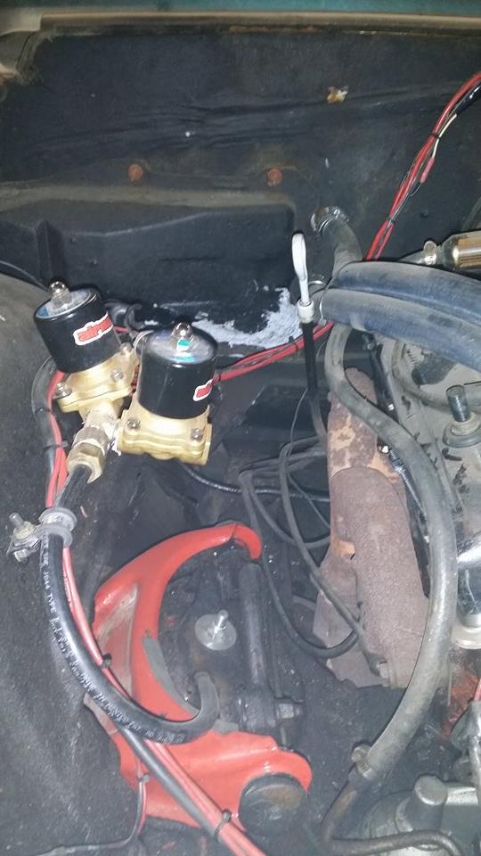

tjena! ja undrar hur ni har det framme i motorrummet. jag har det som bilden. men har problemet att slangarna lossnar och kan tro att det har med värmen från grenrören att göra! någon som har något tips? Och hur har ni dragit ner slangen till bälgen? så jag har dragit känns inte som ett hållande koncept?? dom klamrerna runt slangen är ditsatta efteråt så vet ej om dom hjälper än.

jag har liknande slangdragning dock har ja ventilerna på tanken i skuffen så har ingen skarv i motor rummet men är det bara den anslutningen ? och du har mm slang till mm koppling så du inte blandat en mm slang med tum koppling eller så ?

tack för svar :) ne det är alla slangkopplingar där i motorrummet vid dom ventilerna. jag har bara tumkopplingar och tumslangar
gissar på att det lossnar pga värme

har minai ne svart skyddsslang för fjädrar te markiser :lol: men du får köpa avgasbandage och dra runt grenrören 8-)
