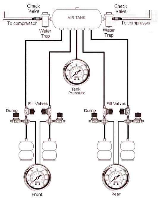

ska börja koppla in slangar och kompressorer här nu så småningom, är detta kopplingsschema vettigt att gå efter?
Jag kommer att koppla mina ventiler direkt på tanken, kommer väl få köpa nån gängad vinkel annars blir tank och ventiler för högt att ha bakom sätet i skuffen.

Ja det ser helt ok ut.
