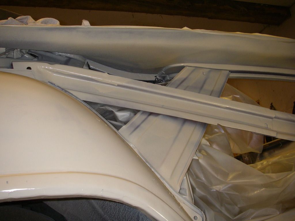

mera bilder från förra garage säsongen. får se hur mycket det blir gjort i vinter har
inget garage Bild
bakskärmen var ut tryckt lättast var att byta Bild
roligt att inte behöva fixa rost

om man köper ett så kallat skinn till bakskärmen så får man gjöra en ny bit till undersidan av spark lådan om man vill byta enda in till kant

Får du klyva dom nya skärmarna eller finns det skärmar att köpa som är delade i det där vecket?

la snittet ca 10mm under översta kanten skinnet går inte att byta över vik kantenBildBild
grundat med epoxi
