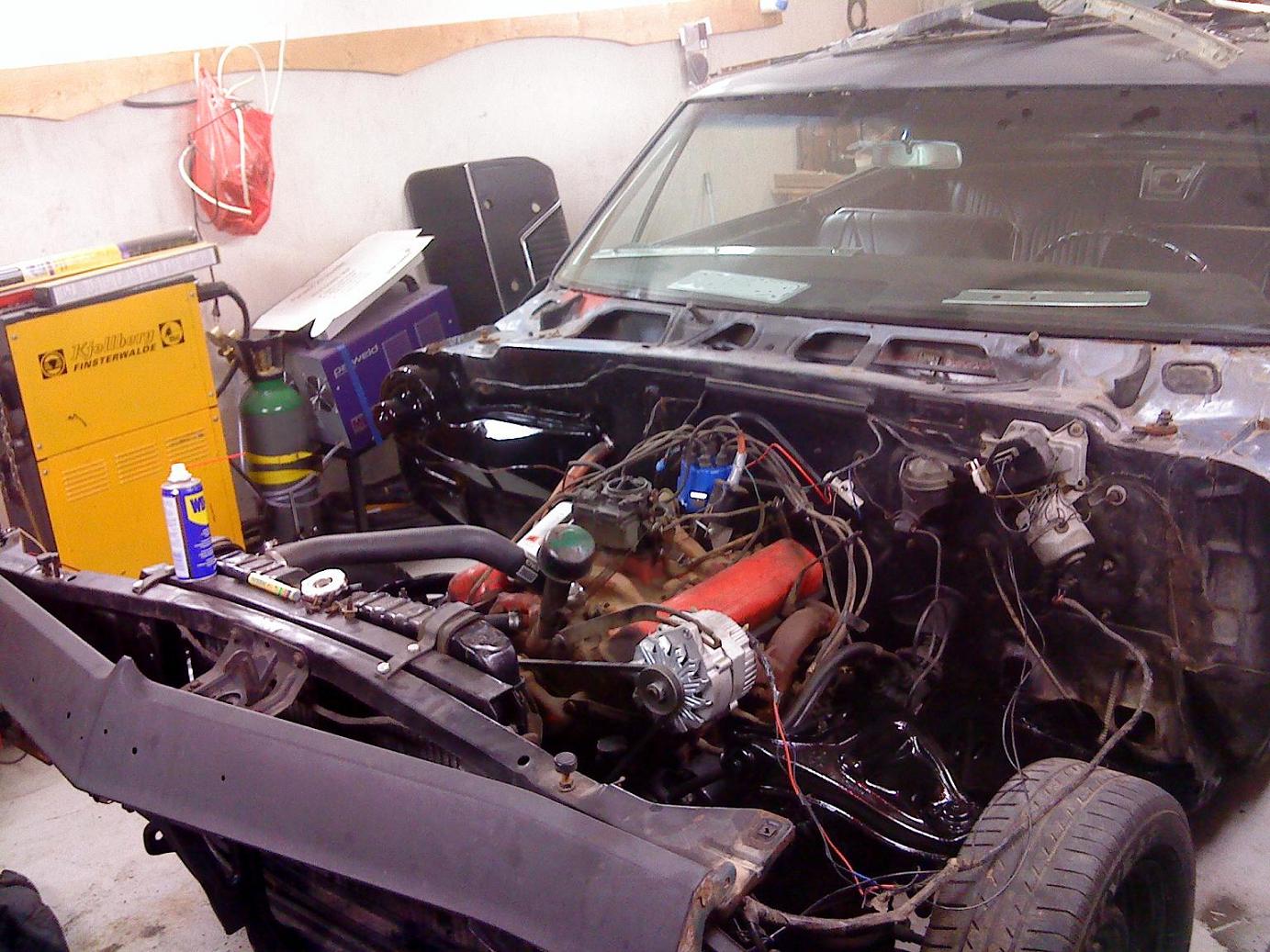

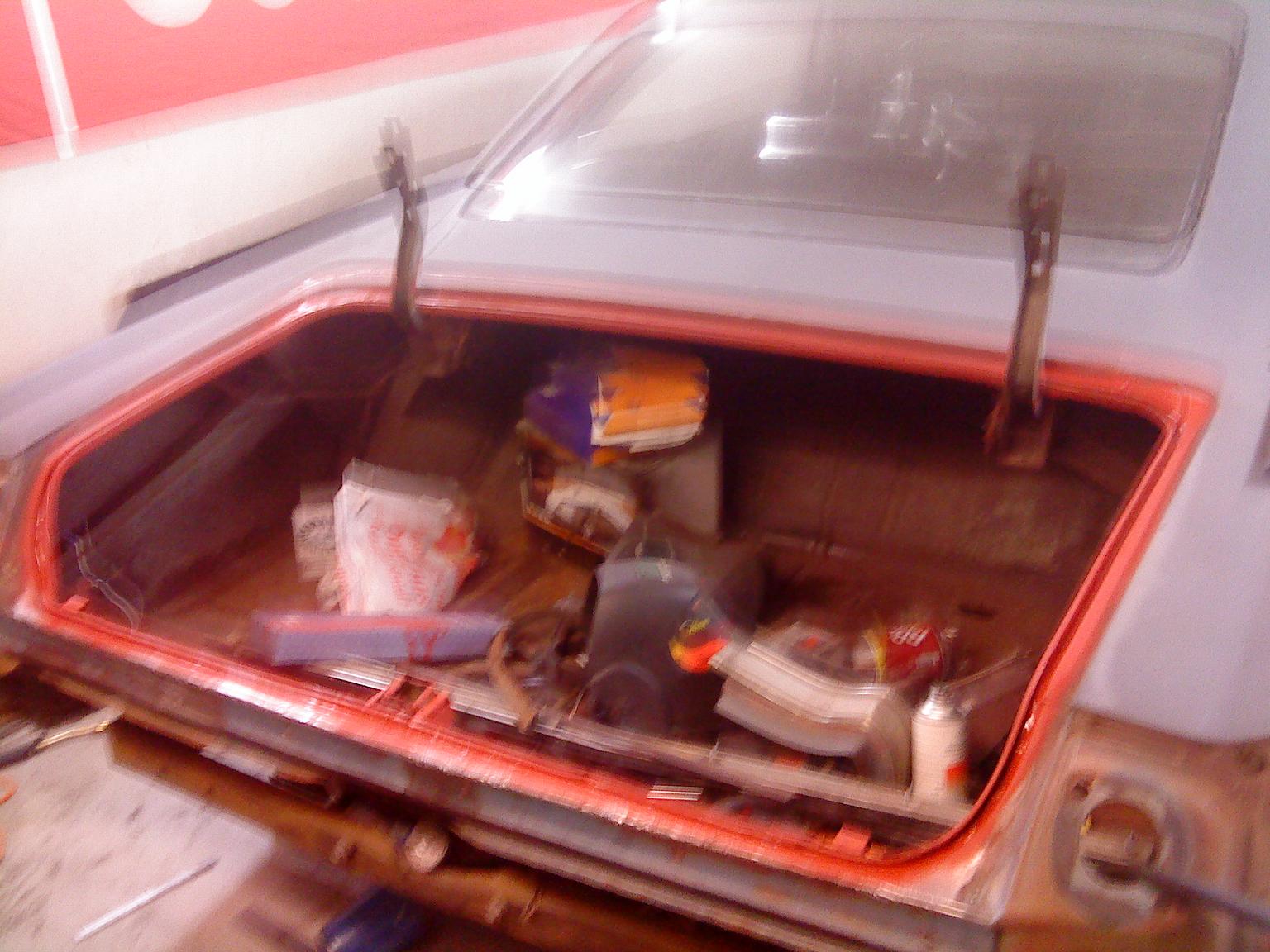

HeY
Har nu börjat riva isär bilen inför lack:: som förhoppningsvis sker nu på fredag::
Då skall bilen lackas svart:: först matt svart sedan några lager klarlack för en djupare ton..
hoppas då på lyckat resultat,,
Har fått fixa bakpartiet där låstet sitter samt list kanalen då den var rost angripen å lite sne så detta svetsades å tennades samt sprayades tillfälligt med rostskyddsprimer..
Sedan svetsades div emblemhål igen på skärmarna då endast supersport ska vara kvar,, men går ju alltid å borra nya hål om man vill ha dit fler emblem nångång,, alla lister handtag å kromdetaljer har oxådemonterats..
Sedan rev jag bort framskärmarna för å leta efter rost men hittade dock inget märkvärdigt..
Målade sen lite framvagns delar å kupéfläkten med epoxi..
torpeden blir morgondagens objekt..
skuff.JPG [ 221.5 KiB | Visad 25266 gånger ]
maskin.JPG [ 243.91 KiB | Visad 25179 gånger ]
