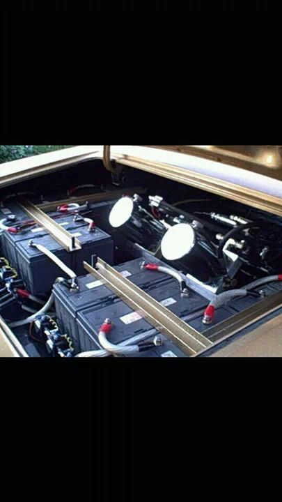

:idea: Hallå jag har 12 batterier I min. Vad ska jag ha för laddare? Var får jag tag på en? Vad har ni?
 Inläggsrubrik: Re: laddning?
InläggPostat: 05 feb 2014, 12:05
Inlägg: 214
Hur många Ah är dina batterier på?
Har du hydrauler?

Tror det är 72. Ja hydraler. Försökte ladda upp en bild men det gick inte. 6st serie kopplade. Sen är det 6st till serie kopplade.

Provar annars klicka på länken
http://www.garaget.org/?car=348800&image=3309692
Filkommentar: [img]http://pxl.se/b/Jn4H9Avhq.jpg[/img]
IMG_85420321215500.jpeg [ 35.79 KiB | Visad 13315 gånger ]

Provar en till

Finns lite olika laddare, jag har inte testat någon utav dom själv men samtliga är bra enligt hörsägen.
http://associatedequip.com/product/model-6080a/
http://associatedequip.com/product/model-6082/
http://www.amazon.com/Schumacher-SE-107 ... B000H962A6
Du kan säkert hitta en laddare på ebay eller amazon.com.

Tack tack :D
En sådan fick jag med från usa men det är ju en usa kontakt 110V?
därför som jag letar en ny laddare,
InläggPostat: 06 feb 2014, 17:41
Tjacka en trafo" som klarar specen: AC input:
120 V, 8 A, 60 Hz
Jag TROR att om du kör med 50 Hz så bör trafon klara några Ampere mer än 8
