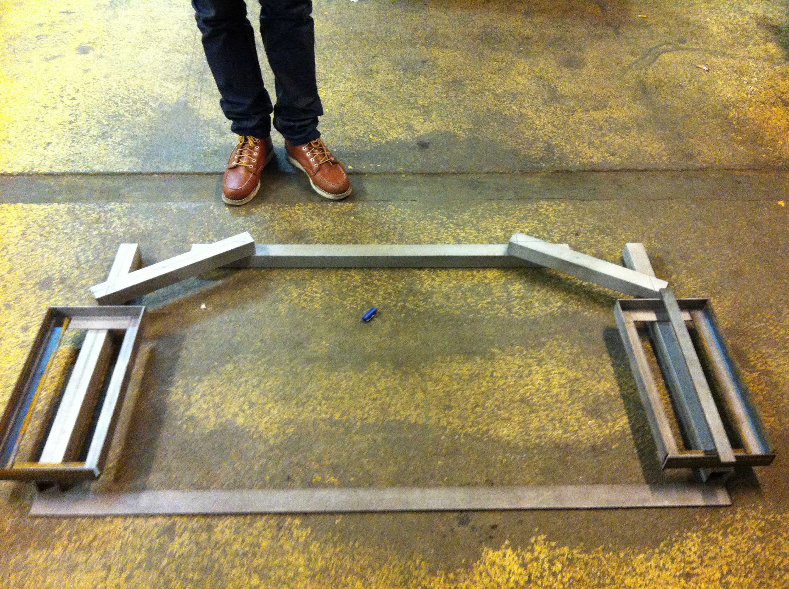

Äntligen hemma i Sverige, på väg upp från GBG till Stockholm.
Började med racket till hydraulikpumparna och batterierna, har inte bestämt om jag ska köra 4 eller 6 batterier...Det blir iaf två pumpar.
