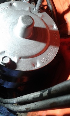

De jag har sett har för det mesta haft sprickor runt bulthålen till vevaxelbultarna.
Då börjar platta och turbin "kasta",anslutningen mot växellådan blir ocentrerad och slår mot ingående axel på lådan. Där kommer ljudet ifrån.

Har kollat flexplattan men jag kan inte se nåt konstigt med den, ringen på startmotorn ligger max 1 eller 2 mm från flexplattans kuggar, kan inte se att det har tagit i, men är detta normalt? eller kan den ändå gå i om det är stora spel i lagren, tycker att den ringen borde ligga till höger om flexplattans kuggar, säkert nån här som vet?

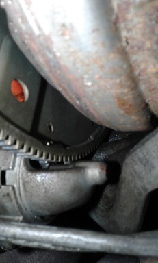

drog ju även runt flexplatan ett varv, kan det sitta ytterst ocentrerat pga, för stora hål som håller turbinen, hålen på bilden är ju dom som den inte sitter i nu

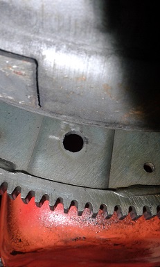

En bild till

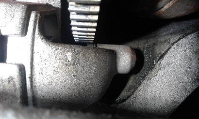

Här är en bild, den sitter fast i blocket med 2 bultar

Turbinens "nos" styr i vevaxeln så den centreras där inte i skruvhålen.

Tror att oljud kom från en lös rullyftare... Jag startar en ny tråd om detta
