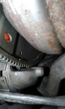

Har kollat flexplattan men jag kan inte se nåt konstigt med den, ringen på startmotorn ligger max 1 eller 2 mm från flexplattans kuggar, kan inte se att det har tagit i, men är detta normalt? eller kan den ändå gå i om det är stora spel i lagren, tycker att den ringen borde ligga till höger om flexplattans kuggar, säkert nån här som vet?

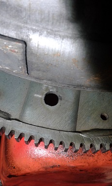

drog ju även runt flexplatan ett varv, kan det sitta ytterst ocentrerat pga, för stora hål som håller turbinen, hålen på bilden är ju dom som den inte sitter i nu

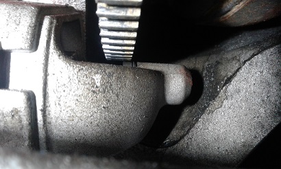

En bild till

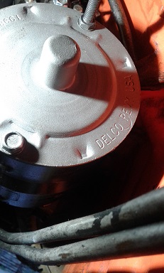

Här är en bild, den sitter fast i blocket med 2 bultar

Turbinens "nos" styr i vevaxeln så den centreras där inte i skruvhålen.
Rockstone
Inläggsrubrik: Re: konstigt ljud vid gaspådrag, 305 edelbrock Postat: 06 aug 2017, 17:35 |
Blev medlem: 04 jun 2017, 22:56 Inlägg: 54
Tack! Tror att oljud kom från en lös rullyftare... Jag startar en ny tråd om detta
