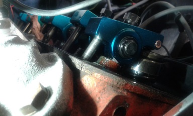

Hadde ju ett hemskt oljud i bilen så jag felsökte en del och tog av ventilkåporna, då upptäcker jag att ettans cylinder har ett ventilspel på närmare 1 cm. Han jag köpte bilen av sa att någon gjort en Mc Gyver på ettans rulvippa för att få tyst på oljud. Jag ser ju att dom ha slipat av den lite i botten och antagligen dragit den emot godset i toppen, nu hadde den skruvat upp sig och va helt lös. Jag drog åt och den blev stum......Nu undrar jag, slipningen måste va gjord för att kamnocken är sliten men ja får ju testa att starta bilen. Hur justerar jag rull vippor, och hur vet jag om ja har hydrauliska lyftare eller ej? Antar att man justerar olika.
Och hur kunde bilen va tyst på tomgång och lägre varv? Hydrallyftare som håller tryck??
(Ljudet kom inte förrän man gasade på lite)

Är kammen nedgången:Kör inte mer du behöver renovera hela motorn.
Det låga oljetrycket kan bero på att materialet som saknas på kammen gått igenom lager etc.
Du kan förvärra skadorna så om du tänkt renovera kan fortsatt körning leda till total ras så tex blocket blir skrot.
Väljer du att köra: Du hade en 305? Gjordes inga med mek kam så antagligen har du en hyd kam. Inte vanligt att nån sätter i mekkam i 305or.
Vissa årgångar av 305 var ökända för nedgångna kamaxlar.
Det har antagligen slipats på vippan för att kunna justera ner den mer om du nu vet hört att en nock är sliten.
Du justerar ventiler på kammens bascirkel.
Är en av ettans vippor du har loss ser det ut som.
Vrid motorn så svängdämparens streck är mot nollan på tändpekaren, vrider du motorn fram och tillbaka och sexans vippor rör sig är ettan i tändläge och ettans lyftare på bascirkeln. Rör sig istället ettans vippor är sexan i tändläge och du får vrida ett varv till.
Med hydrauliken justerar du:
Du justerar muttern(polylocksen)på rullvippan till nollspel mellan vippa stötstång rör stötstången upp och ner samtidigt du skruvar på muttern när du fått nollspel dra ytterligare 1/4-3/4 varv lås med insexskruven. Ta sedan nyckeln och ge muttern ett litet drag så polylocksen sitter ordentligt.
Är inte toppen på vipparmsbulten plan/planad kan det bli lite si och så hur bra polylocksen sitter.

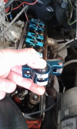

Kan jag justera ventilen med kall avstängd motor?
Jag funderar oxå på varför det sitter rullvippor? tänkte att då kanske det kan sitta mekanisk kam med? Har man lite spel då, så jag kan köra uteslutningsmetoden?
Jag får iallafall provstarta, ska kolla med en indikatorklocka hur mycket viporna rör sig så jag kan få en uppfattning om hur sliten kammen är.
Vipporna ska väll absolut inte gå emot godset i toppen som det ser ut som denna har gjort? Altså trots att den är slipad i botten så ser det ut som den har varit inär godset i botten av topplocket när man har dragit fast den

Ja det går med kall och avstängd motor.
Nej vipparmen ska inte ta i toppen, du är säker nån slipat och det inte slitits ned? Borde vara aluminium spån i toppen då.
De andra vipporna tar inte i? Stötstången såg bra ut i båda ändar? Du skulle kunna jämföra den med en annan så ingen stoppat i en kortare då kan de bli konstigt. Den ser möjligtdvis blankare ut jämfört med de andra?
Ser du om muttern/låsskruven är mkt annorlunda justerad mot de övriga? Stopp skruven ska sitta lika i alla(ev kan det skilja mellan insug och avgas men alla 8 av vardera bör se lika ut)
Förutom ett mer tickande ljud vilket kan vara svårt att höra på din motor kanske.
Du kan prova trycka ner stötstångssidan och se om lyftarna fjädrar då är de hydrauliska el prova justera till nollspel och dra ett halvvarv hydrauliska går lättare att dra det extra samt att ventilen inte öppnar nämnvärt av det extra halvvarvet.
Ser du lyftaren om du lyser ner? Hydral har fyrkantigt låsclips som håller ihop lyftaren mek brukar ha c format.

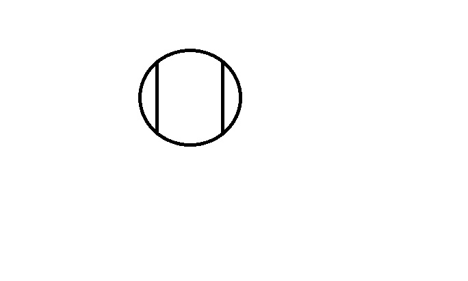

vipporna har nog inte tagit i godset, får kolla med bladmått imorrn,
stödstången ser bra ut,
Det är första vippan som är ytterst lite nedslipad, måste va till en avgasventil. Men
justerskruven är mer nedjusterad än på dom andra, alltså sliten nock, eller kan det va lyftaren som e skrot??
Jag ritade en bild i paint på hur lyftaren ser ut, har även hört ett tickande ljud när motorn e varm.
Är det hydral?
Är det dumt att ta gänglåsning/loctite på muttern som hadde gängat upp sig till vippan

Att den är mer justerad kan tyda på sliten kam nock men de brukar inte slitas ned på delen av kammen som inte "lyfter".
Andra ev fel kan vara kollapsad lyftare el för kort stötstång(mätte du den mot en annan?), men du hade fått uppgifter om nedsliten kam?
Justera den ventilen och dra runt motorn och se el mät om den lyfter mindre än andra Vipparmar det indikerar nedsliten kam.
Var tickandet från nån cylinder var det nog från den konstiga vippan och blev värre med mer varv.
Bilden tyder på hydraul.
Skulle inte använda loctite muttrarna har väll låsskruv med insexdkalle inuti justermuttern?

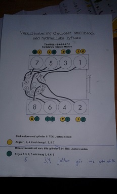

Tog bort detta inlägg, har nu ställt ventiler.

Jag brukar ställa 1 i tdc justerar 1ans ventiler sedan vrider jag 90 grader 8 i tdc justerar då 8ans drar runt 90 grader igen justerar 4an osv tills jag justerat alla i tändföljden.
Trodde du bara skulle justera den lösa så beskrev aldrig hela proceduren.
Har man riktigt vass kam kör jag efter den här varianten.
https://www.centuryperformance.com/valv ... edure.html
