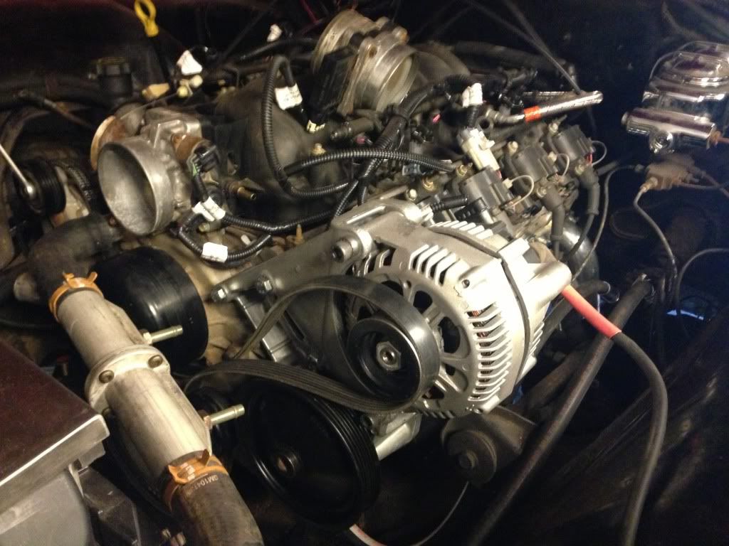

InläggPostat: 26 maj 2013, 11:01
Äntligen fixat fast generatorfästet. Fick flytta ut fästet ca 25mm för att allt skulle line:a
Väntar bara på en ny rem som jag i bästa fall får imorgon.
Nya tryckslangen och lite småpill är också på plats. Sånt som äh jag gör det här senare...
