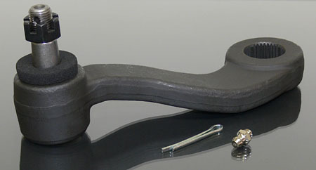

Har påträffat något som jag verkligen inte förstår. Hoppas någon kan hjälpa mig!
Jag har fått dit allting men när jag sätter dit pitarmen i centerlink staget så är inte det i centrum. Jag får fast styrstaget på ena sida men inte andra sidan. Hela centerlinken bli förskjuten. Funderar på om något inte var original på bilen innan. Centerlinken ser ut som en original till bilar utan servo. Ska pitarmen vara lite svängd original?
 Inläggsrubrik: Re: montera 605 styrsnäcka
InläggPostat: 22 maj 2011, 22:58
Inlägg: 53
Ort: Wermland
så här ska pitman armen se ut
pitman arm 63.jpg [ 16.72 KiB | Visad 6987 gånger ]
InläggPostat: 22 maj 2011, 23:59
Inlägg: 112
Ort: Norrköping
Så ser min ut också men då kommer centerlink staget ett par centimeter för långt åt höger sidans hjul.
Sitter ditt centerlinkstag helt centrerat om du kollar mot framaxelbalken?
Tack för bilden :)
